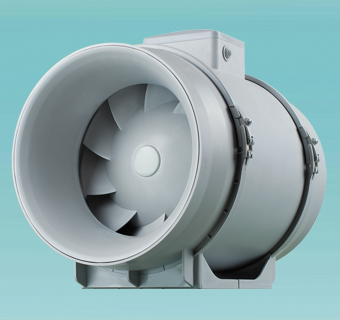

Канальные вентиляторы смешанного типа ВЕНТС ТТ и ВЕНТС ТТ ПРО в пластиковом корпусе производительностью до 2350 м3/ч. Предназначены для приточно-вытяжных систем вентиляции.
Применение
Вентиляторы ТТ являются отличным выбором для установки в вытяжные системы помещений с повышенной влажностью (санузлы, кухни), а так же для вентиляции квартир, коттеджей, магазинов, кафе и т.д.
Особенности конструкции серии ТТ ПРО:
Входной патрубок оснащен коллектором для плавного входа воздуха в вентилятор. Благодаря конической форме крыльчатки и специально спрофилированными лопастями, круговая скорость воздушного потока увеличивается, обеспечивая более высокое давление и производительность по сравнению с обычными осевыми вентиляторами.
Диффузор, специально спроектированная крыльчатка и спрямляющий аппарат на выходе корпуса вентилятора, распределяют воздушный поток таким образом, что обеспечивается оптимальное сочетание характеристик - высокая производительность и увеличенное давление при низком уровне шума.
Двигатель
В моделях серии ВЕНТС ТТ применяются однофазные двухскоростные двигатели.
В моделях серии ВЕНТС ТТ ПРО применяются однофазные высокоэффективные двухскоростные моторы с низким энергопотреблением.
Для защиты от перегрузки двигатели вентиляторов оснащены термо-предохранителями.
Подшипники качения обеспечивают длительный срок службы (порядка 40 000 часов беспрерывной работы). Класс защиты двигателя – IP X4.
Технические характеристики ТТ ПРО 315:
Напряжение, В / 50 Гц - 1~ 230
Потребляемая мощность, Вт - 225 - 330
Ток, А - 0,98 - 1,43
Максимальный расход воздуха, м3/ч - 1760 - 2350
Частота вращения, мин-1 - 1980 - 2660
Уровень звукового давления на расст. 3 м, dB(A) - 49 - 58
Макс. темп. перемещаемого воздуха, оС - 60
Защита - IP X4
